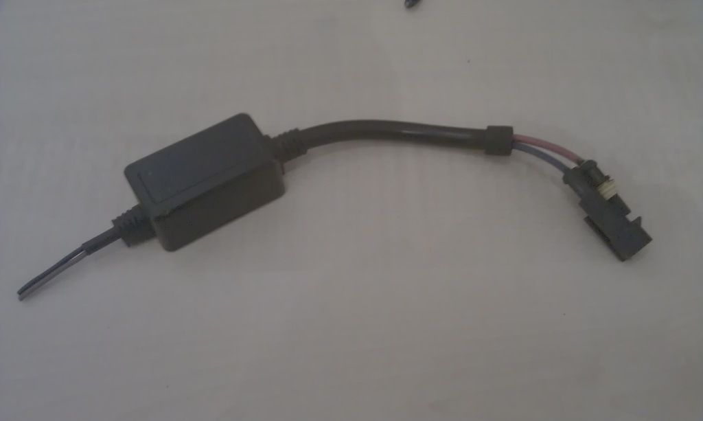

отрезаем высоковольтный блок
Также в этом Альбоме
питающий разъем легко поместится в углубление клеим уплотнитель просверливаем два отверстия под проводку разбираем разъем питания отсоединяем питающий провод комплект ксенона отсоединяем саму лампу (Н7) отрезаем высоковольтный блок данные блока розжига (при потреблении 4.2А во время работы и 8.2А во время розжига, штатной проводки и 15А предохранителя вполне достаточно) подготавливаем блок розжига внутренность фары внутренность фары клеим с внутренней стороны уплотнитель (и теплоотводные полосы, просто потому что были, надож куда-то их пристроить))) ) красим (делать нефиг, заодно чтоб сразу ржаветь не начали) выпиливаем заглушки по размерам Kelvin
