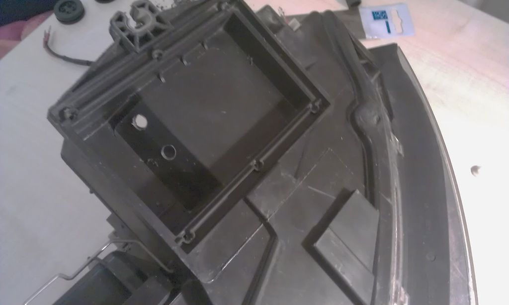

просверливаем два отверстия под проводку

примеряем блок розжига подключение к штатному разъему 32982 выход проводов из отсека блока розжига крепим заглушку саморезами 35х16 питающий разъем легко поместится в углубление клеим уплотнитель просверливаем два отверстия под проводку разбираем разъем питания отсоединяем питающий провод комплект ксенона отсоединяем саму лампу (Н7) отрезаем высоковольтный блок данные блока розжига (при потреблении 4.2А во время работы и 8.2А во время розжига, штатной проводки и 15А предохранителя вполне достаточно) подготавливаем блок розжига внутренность фары
