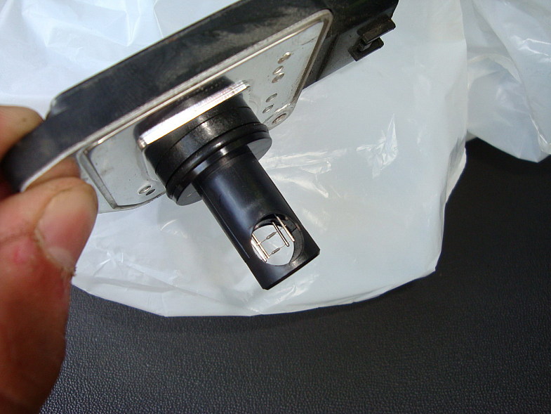

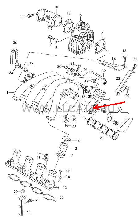

    Если ДМРВ Hitachi, то сам датчик можно снять и аккуратно почистить ватными палочками изопропиловым спиртом. Я чистил, ничего не испортил. Чистый Хитачи выглядит примерно вот так:
    [​IMG] Но вряд ли это он, т.к. показания дает. А подсос у меня был через сальник флейты, место указано на картинке, обороты плавали на ХХ до 1400. [​IMG]. ДЗ помню снимал, чистил и разбирал, чтобы посмотреть на сам потенциометр, у меня был в порядке, затертостей не было. Больше и посоветовать что не знаю.

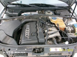

    Сегодня посмотрел,и выяснилось что у меня коллектор не такой,нет у него с переди такой конструкции,получается что у меня нет флейты или она у меня как то по другому стоит.
    Подскажите как в моем случпе проверить подсос со стороны флейты если она у меня есть?
  12. Станислав 123
    Станислав 123 Участник форума
    18 апр 2007
    173
    Audi A6/C4 1,8ADR
    Выложи фотку своего впускного коллектора.
