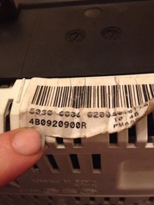

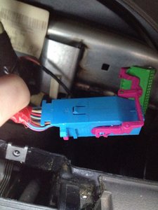

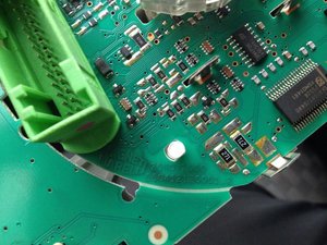

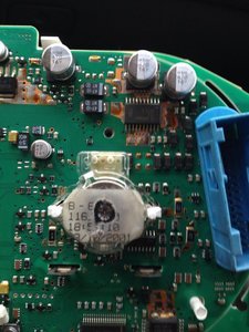

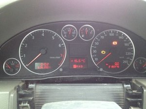

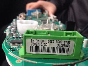

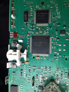

    Походу проблема в приборной панели =) т.к. она мм. Помогите узнать распиновку данной приборки и какая версия иммо.

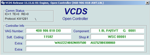

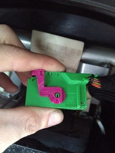

    Нашел в эльзе распиновку и сделал перемычку в зеленом разъеме 5 и 28 контакт после чего получилось подключиться к блоку управления двигателя =))).

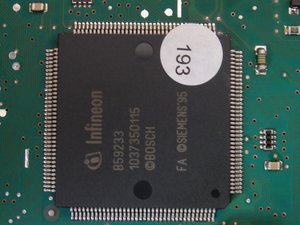

    Подскажите что за блок и чем с него можно вытищить пин или как в нем отключить иммо?

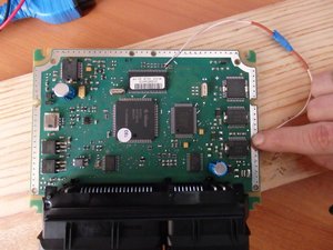

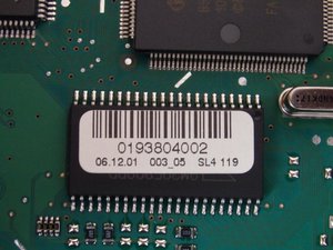

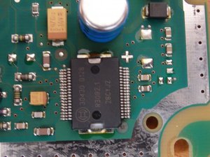

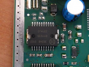

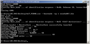

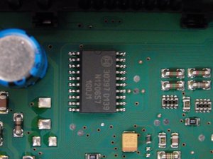

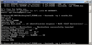

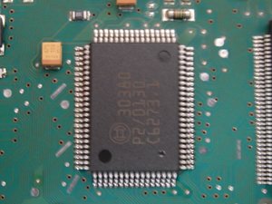

    Было принято решение отключить иммо пока ищется приборка, тк мало ли еще и иммо в приборке умрет =)
    Для прошивки блока управления двигателя пришлось его снять и разобрать.
    Резистор ставил на 15 кОм. При включении питания блок входит в бут режим на некоторое время, если за это время не успеешь подключиться он не даст залить прошивку.
