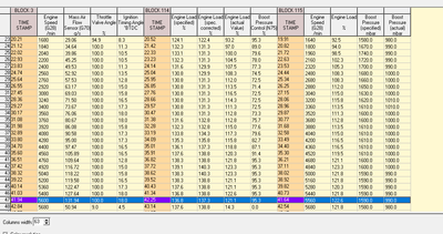

    Снял логи, давления нет:[​IMG]

    В конечном счете, измерил реальное давление наддува манометром находу,..., максимум что показал это 0, ну тут все и сходиться смесь богатая ДАД в ошибке..
    Нужна помощь в поиске жулика который ворует давление

    калитку на турбине смотри. либо заклинила в открытом положении. либо вылетела

    Уже решил проблему, с штока вестгейта гайка убежала, калитка открыта постоянно была
