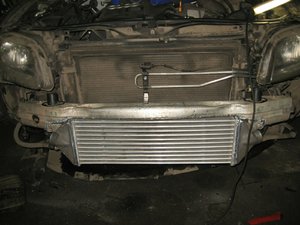

    Итак, камрады, наконец-то руки добрались до небольшой модернизации.
    Со времен турбины, форс, выхлопа и сцепы поставил охладитель воздуха.
    17 диски за недорого у одноклубня, ну и, конечно, карбоний на вставке ручки КПП :)
    Правка программы и...
    Получилось некое подобие stage-2, так граница, где, по мнению знающих людей заканчивается гражданский "тюнинг" и начинаются неоправданные затраты с весьма неясными перспективами...
    По логам пока едет неплохо, 193 грамма на углах 10.5 на хвосте. Детонация не выше 3C
    Жить стало лучше, жить стало веселее :)

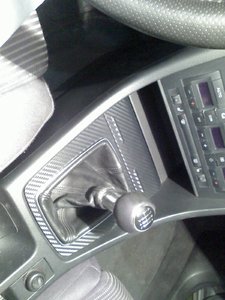

    Карбон вокруг ручки кпп детонацию сильно уменьшает ?
    1 человеку нравится это.
  3. GrayCep
    GrayCep Старожил
    3 окт 2005
    5.061
    A4 1.8TQM 8EC
    Да, -4C по всем горшкам, +5 лс! :)
