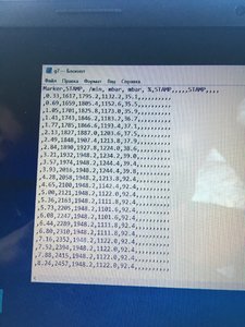

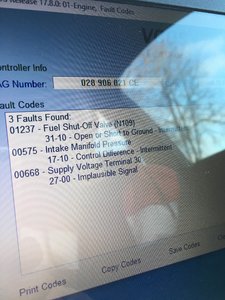

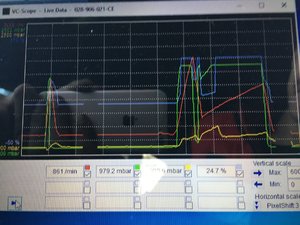

    Всем привет.
    У турбины недодув, хотя я ее перебрал геометрия ходит идеально, состояние хорошее.
    Вакуум есть и не пропадает,шток ходит, актуатор держит, клапан 75-ый тоже пробовал ставить от 2.5 Клапан исправный тоже самое все , Скинул логи 1 11 10 группы файлом .
    Машина очень тупая и не тянет , разгоняется максимум до 120( может быть кто то сталкивался и может дать совет ??)
