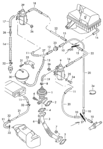

    Я вот думаю сделать так, убрать просто два тройника, привильно ли я думаю?

    Да там все интуитивно. Убираеш все от N18 и оставляешь только управление турбой. Ещё попутно все лишнее выкинуть не забудь ресивер, тройники, обратный клапан и поменяй на новые щланги

    Какой ресивер, скажи пожалуйста? И обратный клапан тот который с н75 в воз.фильтр идёт?

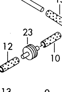

    Ресивер выглядит как шар размером с кокос. Обратный клапан чёрно-белый как на твоей картинке.

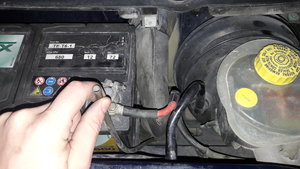

    Не подскажешь что это за шланчик, давно уже болтается, вроде всё работает как надо.

    засунь его в аккумулятор,пусть работает!

    Раз все работает как надо, то и не лезь. А если прям любопытно, то посмотри куда второй край уходит.

    Со шланчиком разобрался, подсоединяется к акб для отвода конденсата.

    Да я просто по фото не кликнул, а на маленьком ни хрена не вижу, аккумулятор не углядел... Сострил короче. :lol:
