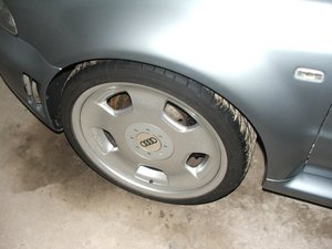

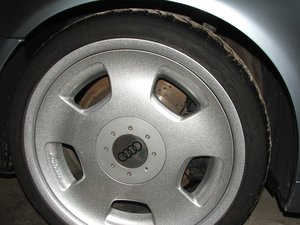

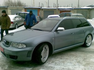

    Мне досталась РСка как раз на 19шках - 265/30 причем диски Лоринзер 9" шириной с ЕТ50 и проставкой !!! 32мм - все лоринзировское и даже в немецком ТЮФе отметка была. Снял - потому как Эво 9 МР показался более мягким, поставил 18шки долго ездил на 245/40 - комфортно + высоко, сейчас обул стоковый размер. 19шки немного в ходу на вывороте цепляли арки (сток подвеска, но аммо уже были мягковаты) Вот пару картинок

    25кг с резиной, оригинальные 18шки с Тойей Т1R 255/30 - 24кг, так что не намного тяжелее, думаю сам данлоп тут не легкий. Сейчас поставил BBS CH 8,5J R18 - сам диск 11кг с небольшим весит + тойка 255/30 - 10,5кг, не ожидал но 2,5 кг на диске почувствовал, думаю на следующий год AG Forged взять - 8,5 кг заманчиво

    Рулежка чуть лучше, но намного жестче стала машина если по евродорогам то разницы мало, но по нашим.... В динамике потеря ощутимая особенно на высоких скоростях (265 катится хуже). В общем для себя решил, что 18 самый оптимальный размер - для рулежки 255/35, для кромфорта 245/40, для динамики 225/40
