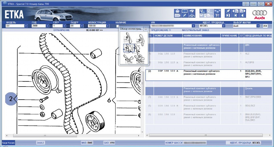

    Лично я менял на такие:
    Комплект ремня ГРМ: 06F 198 119 A (оригинал)
    Навесной ремень (на гену): 06D 903 137 C (не оригинал)
    Антифриз: VAG G 012 A8G M1 (оригинал)
    Помпа: 06F 12 100 29 (оригинал)
