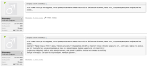

    Разберитесь с функцией цитирования, научитесь нормально сообщения оставлять на форуме, потом уж про действия модераторов иронизировать начинайте))))
