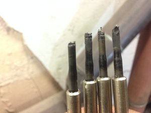

    А как же обломки свечей накала в ЦПГ,сюрпрайза не преподнесли?

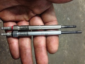

    Вот я всё больше склоняюсь к мысли что именно они и сиграли главную роль. Привез "камеру-кишку" - в колодцы свечей не лезет. Колодцы в низу сильно сужаются и кишка дальше не пролезает. :(
    А вытащить их из цилиндров никак не получилось бы.
    Обломки нагревательного элемента примерно по 5 мм.

    Складывается впечатление, что клапанам огрызки свечей пришлись не по вкусу.
