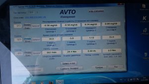

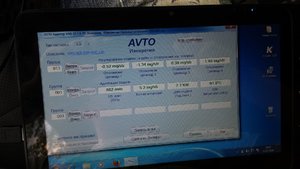

    Кто подскажет почему так? Решил проверить регулировку, была больше 180 градусов. Когда выставил 180 то машина заводится едит и работает хорошо, но показатели во втором и четвертом цилиндре очень выросли, сейчас сделал примерно 200 по всем форсам и показатели опустились. Как в итоге правильно их регулировать и почему при 180 градусах такие показатели, и они плавают бывало что поднимались да двойки даже. Мотор BRE 2.0TDI

  9. UTUG
    UTUG Властелин 8-ми колец
    7 ноя 2005
    22.138
    Allroad AKE МКПП
    ИМХО
    в тех цилиндрах где коррекция сильно растет, сделай преднатяг с другими градусами
    добейся коррекции по всем цилиндрам не более +-0.5 мг
    Если компрессия ровная, то причина в самих НФ, износ.
    Изменяя градус, ты переезжаешь на другую кривизну кулачка, давящего на плунжер.

    В первой группе в третьем окне,разве не ноль должен быть?

    У меня в допусках
    001 Адаптация подачи
    Температура ОЖ не ниже 75°C:
    1) Частота вращения двигателя
    На холостом ходу: 810 ... 940 1/мин
    При полной нагрузке: 2800 ... 3200 /мин.
    2) Подача
    На холостом ходу: 3,0 ... 9,0 мг/цикл
    При полной нагрузке: 50 ... 60 мг/цикл
    3) Длительность подачи, заданное значение
    На холостом ходу: 3 ... 9 ° поворота коленвала
    При полной нагрузке: 20 ... 25 ° поворота коленвала
    4) Температура охлаждающей жидкости
    Ниже 75°C: => прогреть двигатель

    угол синхронизации в 4й -2,9 градуса в ноль не попал, хотя выставлял всё по штифтам при замене грм, все как положено прокрутил коленвал два раза штифты стали на свое место. А форсы до того как я полез туда показывали отличные показания, я сделал на 180, так как у меня было чуть больше 180. Думал делаю лучше, но при запуске и прогреве показания не радовали, сделал потом примерно 200 может чуть больше, показания стали лучше но не как было. Вот и запутался

    Как добиться коррекции по все цилиндрам? Я регулировал на холодную, а при прогретом авто каждую форсунку подгонять под идеальные показания изменяя градус?
