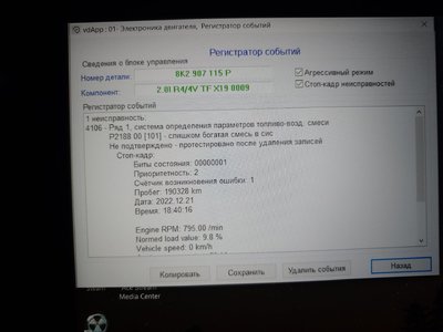

    Привет! Пишу с аналогичной проблемой. A5 2.0 TFSI (CDNC) 2011.
    Вчера отдавал на сервис для замены орингов валволифтов. При выдаче парни сказали что она у них час стояла, работала на ХХ, проверяли, остались ли течи. По приезду домой подключился Васей, обнаружил ошибку P2188, которая сразу после сброса вернулась. При этом чек не горит, субъективно машина работает ок.
    В измеряемых величинах - long term adaptation mixture formation под -20%

    Вопрос: как понять, в чем проблема? Если я правильно понимаю то, как работает топливная система, давление в ней должно падать очень медленно. Значит, протекает или ТНВД, или форсунки. В целом, это объяснило бы богатую смесь на ХХ, поскольку в обоих случаях бензин идет в масло, соответственно, в картерных газах, которые после сепаратора все равно идут во впуск, паров бензина больше ожидаемого (а учитывая что на ХХ бензина надо мало, эти газы дают большую разницу). Но может я где-то ошибаюсь в рассуждениях, и причина иная?
    Пробовать подкинуть ТНВД (судя по драйву, самая популярная причина подобных проблем) сходу не хочется, так как он дорогой :(
