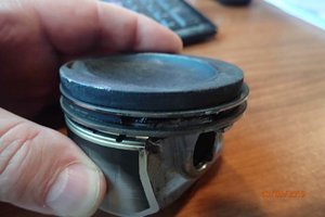

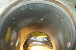

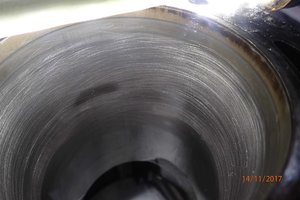

    Не поймет , здесь (на этой модификации) не прогарает ,а если это происходит то компрессия падает до 0. Обычно просто лопаются перемычки из за детонации ,если повторный замер компрессии выявит показатель от 4 до 6 бар в цилиндре именно это и произошло , единственное что не хотелось бы ,что бы сервис пытался там что либо растачивать ,и хонинговать , по многократным наблюдениям у нас это делать не умеют ,на фото поршень , нормальный хон (справа ,на котором случилось разрушение поршня )и то ,что предлагают в рем.конторах ..

    никто (из белых людей) в мск сам не растачивает и, тем более, не хонингует. я пользуюсь услугами мотортехнологии и хонсервиса. алексей suslikrus предпочитает механику на филях по соображениям логистики.
    проблем с ремонтными поршнями на данным момент нет в принципе, поэтому не очень понятны страхи владельцев перед ремонтом.

    Это не левая контора ,озвучивать не буду , повторюсь , дайте мне хон подобный заводскому как на фото (шаг , угол , глубина и равномерность риски ) и я скажу что умеют ..Пока не видел даже приблизительно такого же качества ..
