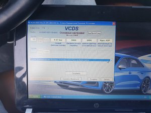

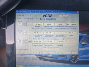

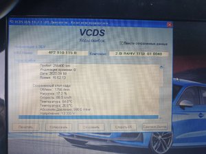

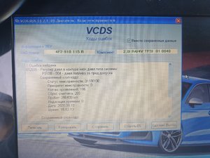

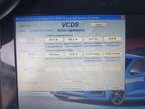

    Товарищи здравствуйте, очень нужна ваша помощь, впервые заметил эту проблему пол года назад, машина после стоянки заводилась с потряхиванием, как будто троила, но через секунду все становилось нормально, и эта проблема была не постоянна, при этом при проверке сканером ошибок небыло, ездил и ждал пока что-то выскочит, и тут выскочила ошибка низкого давления топлива p310b - 004, почитав в интернете все писали про датчик на тнвд, после его замены ничего не изменилось, скидываю фото ошибки и показания разных групп. Заранее спасибо.
