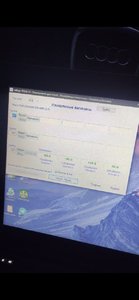

    Тут я понимал группы в Васе
  2. motlock
    motlock Новичок
    25 апр 2021
    13
    Украина
    Вот ещё 23ая группа, мне не нравится что показания 3го цилиндра отличаются от всех остальных и как раз таки погибла прошлая форсунка на 3ем цилиндре, ГРМ стоит по меткам, все в порядке, куда рыть дальше?
