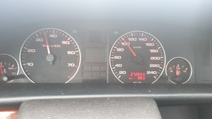

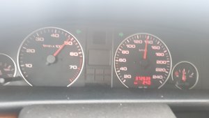

    Всем привет! Подскажите в чем может быть проблема и в какую сторону копать. Имеется ауди 100 с4 2.3 AAR на палке при езде по городу 20-60км/ч динамики хватает разгоняется бодро, но обороты двигателя мне кажутся высоковаты (3000 на 4 передаче при 60-65км/ч) если выехать на трассу и попробовать разогнаться выше 120км/ч то машину как за ж*пу держат, и обороты упираются почти в красную зону. По машине менялся бензонасос, свечи, топливный фильтр, промывался и настраивался впрыск (был мертвый с покупки авто). Заранее спасибо за советы.

    Приборка не соточная. Правильно ли обороты показывает?
    На фото 5 передача ?
    Нет таких коробок, чтобы на 5ой 140
    при 5000 об.
    Сложно не почувствовать, что сцепление буксует. Дал газ в пол-обороты растут, а скорость нет. Чем выше передача, тем заметнее.

    Все фото на 5 передаче. Холостые на холодном моторе 1.1 примерно на горячем 800 не плавают. На 140 км/ч на спидометре gps показывает 135 км/ч.

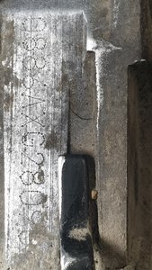

    Нашёл номер коробки если не ошибся. Коробка стоит AXG

    100 2.0E AAD 91г.
    Ну коробас правильный. Так что или сцепа или не правильные показания приборки
