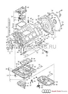

    у него подъемник и мотор вниз опускал а каталожные номера на экзисте можешь посмотреть, установи его там просто разабраться

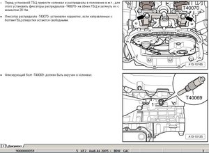

    еще нужен спец инструмент для выставление распредвалов, и гермет хороший там его много на прокладки, за одно и в Кпп масло замени, главное гильзовщик с умом и опытом если что вези в Минск на гильзовку 600 км. всего я у вас 2 недели назад в Орел катался дорога зашибись.

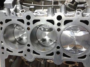

    Mahle Kolben033 18 N0 кольца
    Mahle Kolben033 18 00 поршень
    Все что я нарыл когда гильзовал 5 фото мой блок загильзованный

    а вот про гильзу я не понял.....она от какой то машины????? или они вытачиваются самостоятельно под поршень?

    16 000 после гильзовки, масло за 10 000 взяла грамм 500 то есть брал 7л. залил в мотор 6,5 и 0,5л по чуть-чуть подливал когда сливал был уровень почти мах. летом гонял на МВ 5в40, на зиму перед морозом Шел 5в30 ХН-7, до гильзовки катал Мобил1 5в40 летом зимой, он же только 5в30 и в мороз-28 все равно задрало, ПРИ ЗАДИРАХ ТРУБЫ СО СТОРОНЫ ЗАДИРОВ БЫЛИ В МАСЛЕ сейчас как стекло чистые
    Когда мотор гильзовал моторист мой возил на контору где гильзуют, там блоки от мерсов 3,5 пачками блоки каенов 4,5и 4,7
    еще важные момент тепловой зазор между гильзой и поршне на аллюминивом блоке другой чем на чугунном эти нюансы строго гильзовщики должны знать,
    P S после моего мотора меня нашел на форуме чел и тоже гильзовал а 6 та у него пробег был 38 тык и задрало 4 5 6 горшок на гильзовку приехал на 58 тык машина Минская дилерская покупалась новой.
