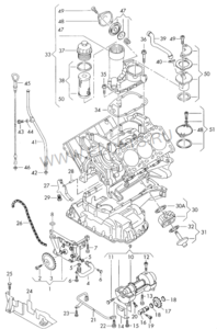

    Это верхняя деталь из набора под номером 47, если я правильно понял (См. картинку)?
      108,1 КБ
      64

    Немного дополню: патрубок, который идет от ВКГ во впускной трубопровод, ПЕРЕД компрессорной частью турбины, в маслице, свежем. Из этого мое предположение и появилось, что это ВКГ, точней маслоотделитель не маслоотделяет.
    Также прошу помощи в желании понять физику процесса. Почему при спокойной езде 100-120км/ч масло не летит, а при неспокойной - летит?
  6. max_r
    max_r Живу я здесь
    3 фев 2011
    2.283
    Allroad 2.5 AKE
    потому что порвана мембрана которая перекрывает выход катрерных газов в турбину при высокой нагрузке, при этом разряжение перед турбиной получается достаточно высокое чтобы она могла легко засосать масло вместе с картерными газами.
