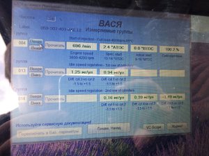

    Ребята всем привет! Подскажите пожалуйста, мотор 2.5 BDG
    троит на холодную показатели в 14 группе в этот момент прыгают от -0.5 до - 3.0
    мои подозрения на уставшие распылители.
    Может ли быть в чем то еще проблема?

    13 и 14 группы смотрят на прогретом моторе.
    обороты хх какие? воздух в шлангах есть?
    логи 1,3 и 4 группы сними на холодном моторе и прогретом

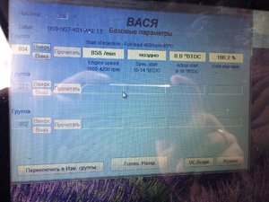

    Наконец то добрался до диагностики
    Поставил новые распылители 2 437 010 139 проверил на стенде 240 +-10 бар
    стало еще хуже, теперь мотор колбасит, мотор 85 градусов

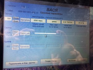

    Посмотрел Угол, почему показывает 0 ?
    Нужна регулировка ?

    И еще почему то цикловая прыгает на холостых на прогретом от 1 до 3, так должно быть? Воздух весь прокачал, пузырей в шлангах не видно.

    датчик на 3-й форсунке подключен?
    если не подключил или обрыв, то должна ошибка висеть по датчику G80.
    если подключил, ошибок нет, а угол - 0, то нет регулировки опережения, поршень стоит на месте.
    эти группы смотрят на ХХ
    а логи выкладывают в формате csv в zip аврхиве
    а как было до замены распылителей?
    давно у тебя эта машина?
    что ты с ней делал?
    надо было сначала логи выложить, какие просили, а потом деньги на распылители тратить.
    Когда вы начнете читать и думать, прежде, чем что-то менять или делать.
    В этой дизельной ветке расписано всё по этим моторах. Можно сказать кровью рублём!
    Мотор BDG с постоянным предвпрыском и очень чувствителен ко всем мелочам.
    На коррекцию можешь забить, тут одной сменой распылителей проблему не решить, надо проверять вторую ступень или менять саму форсунку.
    А то, что цикловая низкая, так это, скорее всего, кто-то ее туда загнал ручками.
    Начни смотреть ее начиная с холодного мотора и по мере прогрева наблюдай.
    Но для начала разберись с углом.
    Надо проверить его в базовых, а потом смотреть, что будет с ним при прогреве и насколько он будет позднее запрашиваемого.

    Еще заметил что в базовых 4й группе - рано поздно щелкает насос, характер работы мотора меняется, а углы один фиг по нулям
