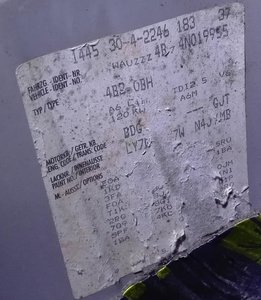

    Помогите, плиз, определить, модель коробки на моем авто (нужно для подбора фильтра для замены масла).
  12. регион 102
    регион 102 Живу я здесь
    9 апр 2012
    2.839
    Башкортостан респ.
    Allroad а6с6 3.0тди
    GJT :hi:

    Вопрос снят, коробка GJT.
