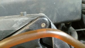

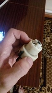

  16. Reaperion
    Reaperion Новичок
    9 авг 2017
    10
    Сейчас в баке 20 литров, этого вроде как не мало.
    Заказал я VAG-COM и переходник. В скором времени скажу какие ошибки если они есть.
    Так же сегодня была сломана контактная группа видимо из-за того что машина постоянно глохнет, и приходится ее "нервно" заводить пока тебе сзади сигналят. :)
    И еще, вчера вечером обнаружил пузырек с воздухом прозрачной трубке что идет от топливного фильтра до ТНВД, но при этом топливо вроде нигде не течет.
