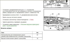

    всем доброго времени суток! чтобы не плодить темы, в продолжение своей "чертов ремень", вопрос следующий: какой момент затяжки болта крепления кронштейна ролика натяжного?[​IMG]
    у кого есть эльза, подскажите, а то головку болта оторвало, видимо перетянул.
      110,3 КБ
      90

    спс за ответ, пойду крутить))))
  18. UTUG
    UTUG Властелин 8-ми колец
    7 ноя 2005
    22.138
    Allroad AKE МКПП
    странно как могло его оторвать, тамже нагрузки нет в эту сторону.
    значит сам виноват, либо перетянул либо недотянул :))

    вот вот, видимо перетянул, там всего 22 момента,а я от души закрутил, а душа у меня ого-го:D
