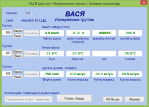

    Помогите разобраться, машина для меня новая, незнаю с какого конца начать её ковырять.
    Дымит, плохо едет после 2000, выше 3000 вообще кое как набирает. Холодная заводится секунды 3-5 крутить нужно (температура +3). На горячую сполтыка. Разогреть выше 79 не получается.
    Как понять это турбина мертвая или её клапан не открывает?

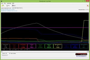

    нет наддува
    странно при полной тапке должно быть -100% а не 97,3%

    Первым делом компрессия, затем логи по 1-3-11 на разгоне на 3-й!

    адаптация поможет?
    Лог записал, с компрессией сложнее...

    по логам турбину просто заклинило! Может это может ОЧЕНЬ БОЛЬШАЯ дырка в кулере

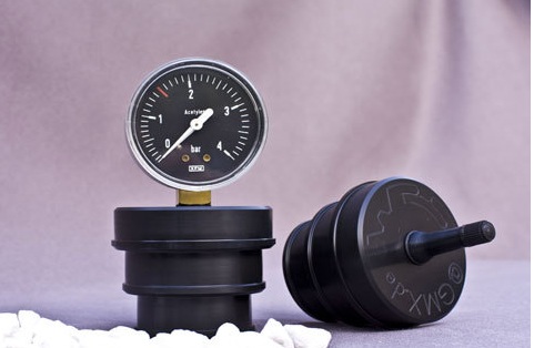

    снимал патрубки с турбины, масла нигде нет, крыльчатка крутится, небольшой люфт есть. Заводил без патрубков - турба крутится, воздух немного дует. Как сильно она должна дуть прям из дырки без кулера?
    Как подручными средствами сделать опресовку? из чего сообразить клапан для накачки воздуха не соображу никак :)

    Из пробок термоса и нипеля безкамерной шины

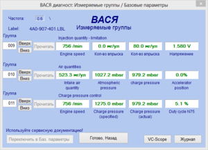

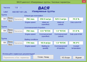

    а при чем здесь насос? по логу ведь видно что нет турбины?
    ещё такой вопрос. в 3-й группе intake air, ожидаемое и действительное. почему у меня всегда в районе 500мг, когда нужно 250мг и когда нужно 900мг. даже на холостых 520 при ожидаемых 270. это расходомер?

    Уважаемый у тебя ЕГР забит? если да то 500 на х.х. на твоем моторе это нормально, твой расходомер так не дохнет
    Насчёт турбины сними её и прочисть хорошо маленькие железные патрубки на турбине, осторожно они легко ломаются...

    у меня был заглушен вакумный шланг на клапан ЕГР, вытащил пробку, сейчас не заглушен. Ничего не поменялось, сам клапан рабочий. Возможно он там жестко где-то заглушен конечно, я пока не вкурсе
    похоже это единственный вариант :) будем мучить
