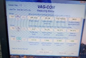

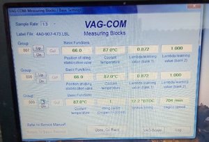

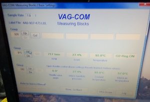

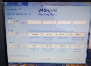

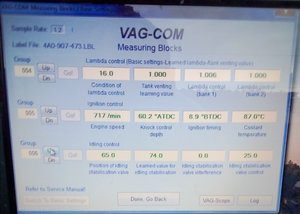

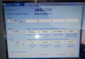

    Всем здрям. Парни, беда такая: при запуске под капотом произошел хлопок. Пропали холостые и прогревочные. Поехал на диагностику: Ошибка по 2й лямбде(недостоверный сигнал) и по РХХ(описание не помню). РХХ поменял, сейчас по нему ошибки нет. По лямбде осталась. Теперь при запуске утром очень низкие обороты, пока не прогазуешь или заглушить-завести раза три. Движку ВАГал, ща попробую скинуть скрины. За качество не пинайте, так получилось. Есть еще желание поменять кодировку для одной лямбды, как это сделать и стоит ли?
