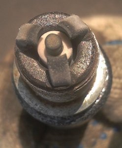

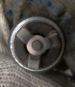

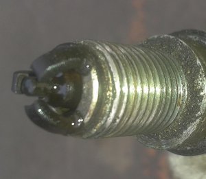

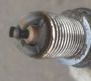

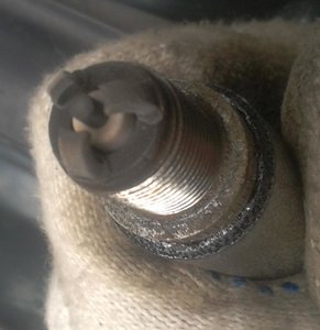

    Доброго времени суток, История такая: За три дня до проблемы обломился штуцер на бочке.,трубки идущий от радиатора до бачка О.Ж. под рукой был только клей poxipol приклеил и поехал, проехал около 100 км. машинка постояла часов 5 потом решил проехаться, вообщем на светофоре почувствовал что машину тресет (троит) на следующем светофоре пар из трубы потом ехал пока антифриз уходить не начал вообщем антифриз в трубу(, только при нагреве до рабочей температуры!, выкрутил свечи в левом ближнем цилиндре одна свеча в масле остальные не пойму то ли эт у них рабочий вид то ли антифризом почистило если да то почему 5 а не 3 с одной стороны., масло на вкус не сладкое а из трубы капельки сладкие, прокладки или че посерьезнее? какие работы?

    А по поводу свечей чего думаете? первая (левая башка) в ся в масле как видите на фотах, остальные как вам? :confused:

    Свечи на антифризные мало похожи. У антифризных все электроды белесые.
    В масле нет ничего? В бачке? Как быстро и в каком количестве уходит антифриз?
