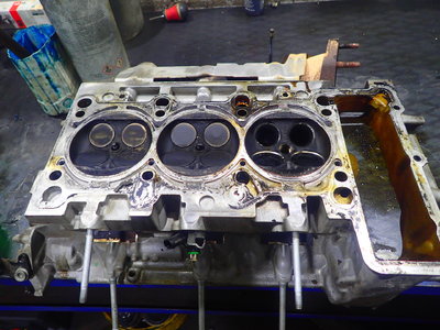

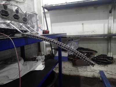

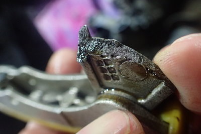

    Еще один ... кому "перебрали "((
    Треск ,постоянный ,может закончиться этим .. А цепи "новые" ГБЦ могут выглядеть вот так ..
      559,4 КБ
      20
      319,8 КБ
      23
      307,9 КБ
      20

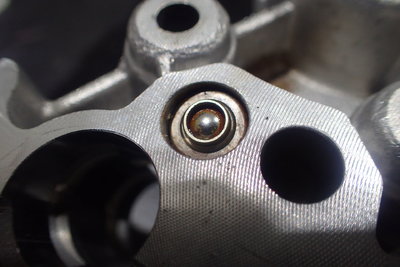

  10. Карп
    Карп Старожил
    28 сен 2007
    9.701
    Пассат Б3
    Возможно нужно будет проверить обратные клапана в крышке распред.валов .
    Выглядят они вот так ..
      327,3 КБ
      12
