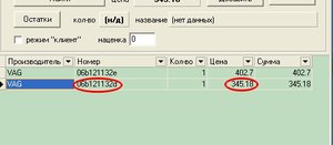

    На самом деле для подбора фланца нужна модель двигателя, за редким исключением вин, если деталь по вину переходит. Подбирают может вам и правильно, но там где им отгружают могут косячить. Не всегда обращают внимание на разницу в 1 цифру. Ниже ваш вин, ориг номер по вину и разница в цене при заказе. Так что берёте оба номера и идёте туда где заказываете. Даёте сначала один номер и ждёте ценника, затем второй и ждёте ценника. Вам нужна деталь более дешёвая. НО! Как я уже говорил, доля вероятности что накосячат ТАМ откуда приходит, сохраняется...:mad:
    З.ы. Как вариант можно конечно заказать оба номера, вдруг на отгрузке обратят внимание на 2 одинаковых фланца, но под разными номерами, и положат оба варианта. Но могут забить и положить оба одинаковых... Там же не смотрят на какую букву показывает мааааааленькая стрелочка.

    Да не за что. Если есть возможность при заказе сделать пометку для тех кто отгружает, то пусть смотрят на какую букву указывает маленькая стрелочка после 133, либо на Е (он вам не подходит) либо на D (это ваш). Удачи.:hi:
