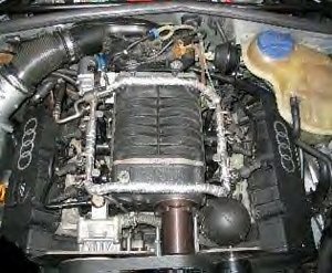

    И потом, если ты собираешся пластиковый капот поставить, то можно и вот такую шнягу засунуть и задуть 1-1.2 бара избытка, как раз в развал блока цилиндров.

    А что такое "в развал блока цилиндров"?
    И скока это компрессор при таком давлении ему даст на выходе?

    Прирост по мощности около 50%, по крутящему моменту чуть больше. Так Ян?
    А в развал - это вот так:
      36,2 КБ

    Угу, именно так.
    Ну мощу там можно регулировать диаметром шкивов. Маленький шкив на компрессор, лопасти крутятся быстрее, воздуха больше, мощность и момент выше. Ну и наоборот.
