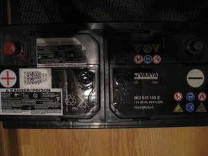

  17. Kroh
    Kroh Новичок
    21 ноя 2008
    45
    Audi A4/8K2 2.0TDI 2008
    На снимке оригинальный аккумулятор, который шел с конвейера. Как видим тоже Варта. То есть оригинальный это Варта.
      82,3 КБ
      109
  18. DmitrijOOOO
    DmitrijOOOO Завсегдатай
    25 янв 2012
    555
    Покупайте варта и думайте, что у вас оригинал. Прописывают по номеру, который указан на аккумуляторе. На форуме есть темы, где описано, как прописывают неродные аккумуляторы, поищите.
