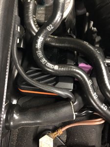

    Добрый вечер!) Взял себе опять Audi a6 c6 только уже 3.0 дизель CDYA квадро 168 т.км пробега 2010 год, коробка KJC. Брал в германии лично, состояние авто 5+++) суть вопроса в том что в авто стоит павербокс и в брифе и в тюфе пишет 208 кв, друг говорит что этот бокс просто обманывает компьютер автомобиля и создает больше давления в рейке. Ваше мнение отключить его или оставить, вред для авто ??? Может есть Рекомендации по эксплуатации автомобиля?

    Фото девайса в студию .

    что то похожее на это
    Пишет просто
    Power box и все, черная пластиковая коробка с оранжевым уплотнительным кольцом.
    Фото оригинала нет(

    Вот то что стоит!

    При появлении каких-нибудь проблем/ошибок первым делом убрать её.

    В настояний момент ошибок нет. Вредит ли эта приблуда движку или коробке? Есть мнение если немцы поставили значит все ок?)

    Если она подключена в разрыв датчика давления топлива (что скорее всего) и еще не дай бог в разрыв датчика давления наддува то отключить нахрен .

    Подключена в разрыв датчика давления и все!

    Сними и выкини .

    Принял меры!) Правда ещё не выкинул)))
