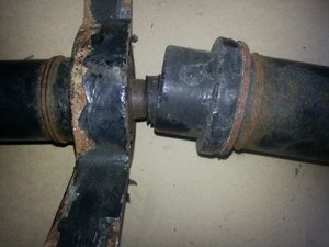

    Скажите пожалуйста: в кардане допустим еле заметный люфт? Можно ли перебрать центральный шрус?
  2. Тубабу
    Тубабу Живу я здесь
    8 ноя 2012
    3.575
    А6 3 TDI квак 08
    Можно промыть и забить новой смазки. Но если не беспокоит то и не парься.
  3. karlsonx6
    karlsonx6 Новичок
    7 май 2013
    35
    A6/c6 3.0tdi 07
    Как вскрыть центральный шрус в кардане? Он весь в резине
  4. Тубабу
    Тубабу Живу я здесь
    8 ноя 2012
    3.575
    А6 3 TDI квак 08
    На помню уже где но тут была тема, нужно лазить искать. Я у себя не рискнул разбирать, мазал только перед и зад. Вибрации правда не было но был звон на скорости до 40-50 км.ч. наверное уже третий год все отлично. Хотя больше чем уверен вибрация это проблема с подвесным.
  5. karlsonx6
    karlsonx6 Новичок
    7 май 2013
    35
    A6/c6 3.0tdi 07
    Подвесной на вид и по ощущениям в ажуре. У меня тема про редуктор здесь есть. Можете прочесть пожалуйста. Она новая на 1 стр. Там я про вибрации написал. Что вы об этом думаете?
  6. Тубабу
    Тубабу Живу я здесь
    8 ноя 2012
    3.575
    А6 3 TDI квак 08
    Ссылку кинул читай тему. Сам подшипник может и нормальный, может резина или перекос. Не лез бы пока в средний шрус, в переднем смазка высыхает
  7. karlsonx6
    karlsonx6 Новичок
    7 май 2013
    35
    A6/c6 3.0tdi 07
    Передний супер:) а задний имеет люфт в 1 десятку. Я тоже думаю в средний пока не лезть, но есть идея: где-нибудь отрыть термоусадочные кембкики большого размера или пыльник подобрать.
  8. Тубабу
    Тубабу Живу я здесь
    8 ноя 2012
    3.575
    А6 3 TDI квак 08
    Видимо у каждого по разному:nod:
  9. karlsonx6
    karlsonx6 Новичок
    7 май 2013
    35
    A6/c6 3.0tdi 07
    Вообщем я парится не буду - крайние шрусы перебрал и поставлю на место. Тыс 100 проеду и еще раз пересмотрю люфт
