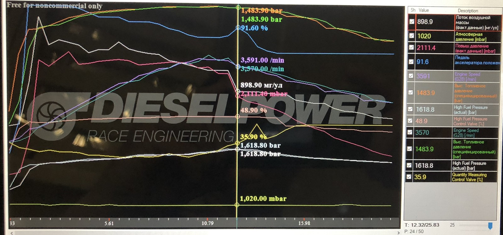

    Появилась такая проблема, машина перестала ехать при нагрузке на высоких оборотах, на 3-4 передаче и оборотах 3-3,5 тыс появилось дергание, и если при этом продолжать давить педаль газа, двигатель тухнет и зажигается спиралька на приборке.
    Ошибку показывает 235 - выход из диапазона регулирования меньше нижнего придела.

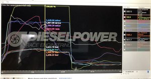

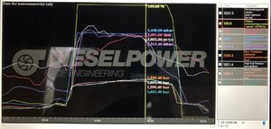

    Логи прилагаю, неужели актуатор так неявно себя проявляет?
