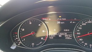

    A7 3,0 TDI
    Вот так дизеляка завелась и слегка прогрелась при минус 28. прёт как в июле))
