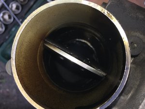

    Тоже снимал дроссель, так ка между чёрной впускной трубой и дросселем сифонило. У меня он был почище. Вот фото. Пробег 263к уже. Странно, почему у вас там нагар. У меня он начинается аккурат после заслонки дросселя ближе к коллектору, где газы от егр уже присутствуют. Но нагар совсем небольшой был, 0.2-0.3 мм.

    У меня пробег 198 000. Не знаю, откуда столько. ЕГР, похоже, был забит уже давно.

    Сажи много?

    Относительно. Видел фотки на драйв2, где полуторасантиметровый нагар, у меня где-то 0,5-1 мм (на фотках как-то страшнее выглядит, чем в реале).
