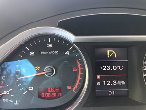

    Доброго времени суток!
    Кто сталкивался, подскажите, на разгоне, уже второй раз выскакивает сообщение на табло, что режим разгона ограничен 2 500 оборотами. Глушу, завожу, ошибки нет, в журнале тоже ошибка не прописывается.
    На табло появляется 2 значка (на фото в приложении).
    Хэлп!

    А до этого сажевый не загорался???

    А как он загорается?
    Единственное что заметил, это то что оба раза ошибка выскакивала на разгоне во время поворота, может это как то связано с распределением усилий между колесами?

    Спиралька говорит о том что ошибка есть. Так что прислушайся к предложению Влада.

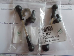

    P.S.S. Полгода уже как периодически приходит Джеки Чан с ошибкой положения дроссельной заслонки правого впускного коллектора. Слетает тяга. Лечится установкой тяги обратно, но не надолго. Эксплуатации не мешает, посему забиваю. Предлагали вообще снести их, но я не решился. А менять в сборе за 35 тыс. не дает глобальный экономический кризис)

    Ремкомплект тяг купи,бюджетное решение,чем каждый раз под капот нырять.

    Спасибо.Первый раз о таком слышу. Код не подскажите или как ремкомплект подобрать (по каким клюсевым словам поиск) по вин на том же экзисте или автодок?
  14. fima76
    fima76 Живу я здесь
    2 июн 2012
    2.999
    A6 Avant 2,7BPP07г
    Держи.
    VAG 059198212

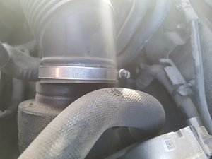

    Утром опять была "спиралька" и тупой разгон. Снял фишку с ДМРВ - все восстановилось. Самое интересное выявил вечером - в сервисе забыли надеть и закрепить патрубок, который идет за ДМРВ. Что я баран не догадался снять пластиковый кожух с двигателя, что в сервисе хватило с ума только снять ошибки и посоветовать мне скинуть фишку датчикп ДМРВ. А проверить герметичность системы воздушного питания не судьба((( Отсюда скорее всего и мои "беды" на трассе. Сам датчик - Hitachi. Судя по словам предыдущего хозяина он не менялся как минимум с 2011 года, как машина приехала в РФ. Меняли ли его буржуи с 2004 тоже не понятно. Какой ресурс у него? Пробег у машины 300 тыс. Есть мысль снять, разобрать и попробовать почистить.
