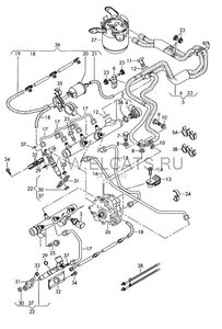

    057 130 764 F-Редукционный клапан на картинке под номером 4
  8. VODOROD
    VODOROD Живу я здесь
    21 апр 2011
    3.241
    Avant 2.7 Tdi BPP

    10 секунд -это очень много, посмотри клапан редукционный 057 130 764N, который стоит в торце на топливной рейке, или 2-ой вариант-форсунки

    Только по моему ВИНу бьет 057 130 764N

    Наверное без разницы какая буква на конце, брать надо самый современный и всё.
    Так же этот клапан можно проверить...
