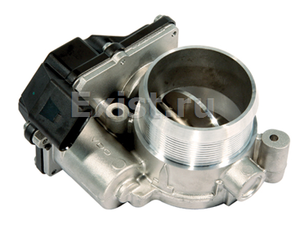

    в общем имеем аппарат 3.0 TDI...
    выскочил джеки чан, на езде никак не сказывалось, единственный симптом - при глушении двигатель подтряхивало - типично для сломанной дроссельной которая смягчает остановку двигла... поездил пару дней так...
    снял, разобрал: на полумесяце слизаны зубья, на малой звездочке кроме этого 1 зуб еще и сломан...
    Отдал токарю, выточил шестерни из латуни, единственный момент смутил когда забирал что когда шестерня-полумесяц в упоре - заслонка не до конца открыта (на пару-тройку градусов, этот момент я не запомнил как там на самом деле было изначально)... Ну да ладно, заломили мне 100$ за этот "колхоз".
    Поставил все на место, чек сразу не пропал, что смутило (затем почитал форумы, вроде он после пары поездок пропадает), доехал до работы, и тут началось самое веселое... :(
    Как только скидываешь обороты до холостого хода - их тут же начинает скидывать до 400, затем обратно до 800, и так постоянно с частотой 1 сек, пока двигатель не захлебнется и не заглохнет (когда подаешь газу все нормально)... глушил, заводил - без толку...
    Потом заметил что когда машина постоит какоето время, опять заводится и работает нормально (хватает на километров 5 пути, пока стрелка температуры двигателя не дойдет до 70 градусов примерно, ну мож температура тут и не при чем, не знаю каким боком она тут может быть...)
    Посоветовали мне подточить шестерню на валу заслонки, мол мозги которые ей управляют из-за немного ее неправильного положения, "видят" неправильные крайние точки, и поэтому начинают себя вести так неадекватно...
    Подточил шестерню, сейчас в упоре заслонка в строго параллельном положении потоку... Поставил на место, вроде даже проехал чуть больше чем обычно, но опять началась старая история (теперь правда обороты падают где-то от 600 до 900 и двигатель не успевает заглохнуть)
    Визуально определил что в один момент заслонка просто начинает прикрываться/открываться с частотой 1 сек, в общем сходит с ума
    Самое интересное что ошибок вагком не показывает никаких... Старую ошибку по заслонке стер и сейчас все чисто
    Из дополнений: потерял прокладочку заслонки с коллектором, заменил на похожую... Еще у меня заглушен ЕГР...
    Куда копать я просто хз... Уже бы купил новую заслонку, но жалко потраченных денег, нервов и времени... Да и не факт теперь мож и новая будет выдавать такие же пляски
    и вообще не понимаю, должна ли прикрывать система дроссельную заслонку на ходу для увеличения рециркуляции ОГ и прожига сажевика при перепрошитых мозгах и заглушенном ЕГР... ведь по идее тогда будет вообще недостаток воздуха... как в моем случае... может у меня сейчас при достижении определенной температуры она и пытается это сделать, но так как ЕГР отглушен то идет постоянное "удушение"...
    Но ведь раньше же не задыхалась...
    Только что снял фишку с заслонки, завел - двигатель работает ровно без сбоев

    сними ее обязательно, работы на 5 минут... у меня сажа была но немного, прочистил карбклинером, но у людей бывает и побольше, из-за этого ход заслонки затрудняется видимо и зубья слизывает из-за большей нагрузки (это лишь предположение, возможно слизывает просто из-за конечности ресурса, но тогда почему у когото пробег и 300тыс и все отлично, а у когото на 100 слизывает)...
    А лучше всего еще и внутрь залезь (открутить 4 болта на крышке и снять ее - открывается с трудом потому что вилка в крышке входит в контакт с розеткой в корпусе заслонки - тяни ее строго вверх (можно с той стороны где туго идет отверткой поддеть), внутри тоже почистить аккуратно и возможно даже слить немного масла (его засасывает через вал заслонки)...кроме того смазка шестеренок со временем теряет свойста, помажь новой...
    Все это конечно хорошо делать если еще не поздно, ну а если увидишь что начало подлизывать зубья то дальнейший процесс уже неизбежен...
    Правда если слизало пару-тройку зубов есть один способ восстановления (вроде очень действенный, но блин придется помучиться)... обезжириваешь это место, насыпаешь на него горочку соды пищевой, и сверху капаешь немного суперклея... схватывается состав очень быстро, получается очень прочная пластмасса... останется только мелким напильником выточить зубья... Я сам бы так попробывал, но на мелком колесе раздробило все зубья в хлам

    Сегодня у друга сняли дроссельную заслонку, разобрали - внутри механизм как новый... Пробег 360тыс...
    Но есть одно но: при глушении двигателя она все равно не отрабатывает на закрытие... При этом компом ошибки по дроссельной не было замечено...

    По восстановлению заслонки дело вроде сдвинулось с места... Датчик Холла который там стоит оказывается та еще хитрая приблуда... Вчера отьездил километров 10 и заслонка глючить начала только после следующей заводки...Сегодня если будут результаты и теория подтвердится то отпишу здесь.

    Все оказалось проще чем я думал... Плохо зажал хомут на воздуховоде - его и сорвало с заслонки)) а я блин погнал по трассе отжигать фильтр:)
    По заслонке: попробывал вынуть шестерни, подключил к авто лишь моторчик: велючаешь зажигание - его начинает крутить туда-сюда, потом дергается из стороны в сторону чуток и останавливается... Выкл/вкл зажигание - опять останавливается на том же месте... Я уж подумал что вот оно - вставил точно в этом положении мотор и шестерни, но все равно через какоето время обороты начинают чутьчуть прыгать, но теперь они иногда успокаиваются (вроде как моторчик калибруется и выходит на нулевое положение)... Как потом выяснилось через несколько запусков он находит уже дрцгое, новое нулевое положение... Что немного добавило разочарования
    Блин вот неужели все, кто вытачивал зубья и успешно восстанавливал заслонку, проделывали эти же танцы с бубном чтоб заслонка переставала сбиваться и не начинала бесконечно выставлять нулевое положение в процессе езды......

    Привет! Сегодня снял и помыл по твоему совету. Столько нагара давно не видел. Было 3 мм везде на корпусе и самой заслонке. Ушло один флакон АБРО для карбюраторов. Помогал кисточкой. Снимать крышку не рискнул. Посмотрю как будет глохнуть. Что год назад не почистил не знаю. Там такое-жесть.:rock:
