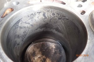

    Вот во что превращается гильза чугунного блока(1.8 TSi) после длительного простоя с попаданием влаги в цилиндры ... С кремниевым напылением же твоего мотора керосин может и не помочь , нужно выкрутить свечи и заглянуть эндоскопом внутрь ..

    у нам приехали 2 донора , таких же движка. Шкив прокручивается нормально у донора, постановили все таки, что двигателю каюк (может и равчина, а может и заклинивший,уложеный), поскольку нет хорошего моториста которому можно доверять. Экономически выгоднее просто переставить двигатель, а мертвого пустить на запчасти и как раз таки вскрытие его покажет,что там было.
