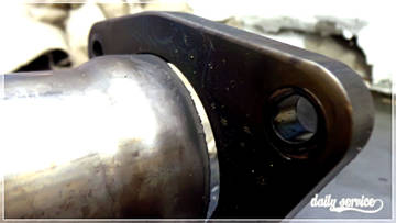

    Вот фото, правда А7, но разницы нет. Владелец говорил, что до этого дилеры уже меняли, опять оторвалась труба.

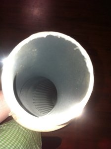

    для наглядности - вот эти перегородки звенят об корпус

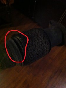

    Вот фотки мои.
    Видно что полость пустая там.
    Красным выделил где гофры чаще всего рвутся.
