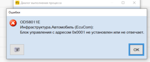

    Добрый день.
    Машина 2 дня назад как-то странно заглохла, когда был сброс газа - у светофора.
    Сегодня утром тоже заглохла - но заводится моментально...
    В обед опять заглохла, и перестала заводиться. Хорошо что прям возле доме, я подключил ОДИС - и получилось так, что он перестал видеть блок управления двигателем. Такого никогда не было?
    Не ужели это что-то печально прям?
    С чего можно начать?
    Только не ругайтесь.... Я живу в очень маленьком городе, здесь нет норм специалистов, и многое приходится делать самому.

    Вот вам и подсказка по катушкам, возможная причина в блоке двигателя. Доставайте блок, смотрите разъем (одет ли до конца, наличие окисление на контактах), проверяйте все питания и масы приходящие на блок. Тут без схема не обойтись. Ну для начала визуальный осмотр, может влага попала.

    Отлетел проводок на реле перед блоком... Но троение - не решено... Пока ищем....
