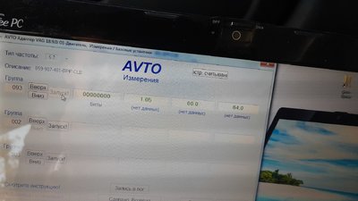

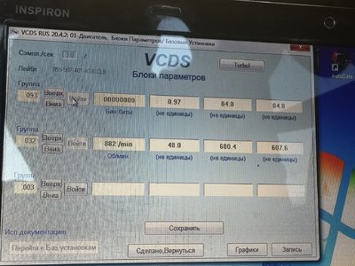

    Ребята нужна помощь по группам, снимали голову... Выставили воттак... Без опыта... Все ли в порядке?

    Для понимания - распредвалов 4 шт а ДПРВ один ... На сколько показательны данные которые вы пытаетесь смотреть как думаете ?

    Ну друг вот я не знаю что и ответить.... Если есть возможность то будем разбираться... Машина после сборки начала хуже заводиться((

    Компрессию по цилиндрам меряли ? И самое главное собирали то как ? Фиксировали все как указано в ELSA ?

    Компрессию не меряли, фиксаторы вставляли как указана в мануале так же распредвалы стоят по мануалу. группы 92 и 93...ошибок нету...

    92 и 93 к дизельному мотору не имеют никакго отношения .

    Ой извиняюсь 93 и 32

    Наверное как вам удобнее.... Ну видите такие мастера гаражные... Меняли шайбы на форсунки и туда упал кусочек от железной счетчки, крутиди стартером клинанул мотор. Сняли голову вытащили кусок счетки, поцарапало поршни, клапана не задело. Мастер собрал и птказал мне эту диагностику, говорит в этих группах по его мнению все хорошо... Группы 93 и 32...работает машина вроде нормальнобез перебоев... Но стала с утра хужеьзаводиться немного крутит старте, сразу не схватывает

    Спасибо.... Смотрю группы 93 даже нету

    А что тебе даст 93я группа?мои показания на холостом ходу,при увеличении оборотов 3 и 4 окно растут до448
