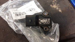

    Здравствуйте. Помогите разобраться. Audi a8 D3 3.0
    В данный момент на автомобиле стоит новый датчик:
    (на фото старый датчик)
    Сейчас, с новым датчиком. висит такая ошибка: 000567 -датчик давления наддува
    P0237-001 слишком низкий уровень сигнала - индикатор неисправности ВКЛ
    Статус неисправности 111000001
    Со старым же датчиком ошибки были такие:
    000568 - датчик давления наддува
    P0238-001 слишком высокий уровень сигнала. Индикатор неисправности ВКЛ
    Так же со старым датчиком вылезала еще и ошибка:
    000275 - датчик температуры воздуха на впуске -G42
    P0113-001 слишком высокий уровень сигнала
    сам датчик находится в левом интеркулере.
    Прошу помочь разобраться в проблеме. Может кто сталкивался или у кого мысли умные имеются.
    Заранее спасибо!
    PS: если нужны скрины с ошибками - могу скинуть.

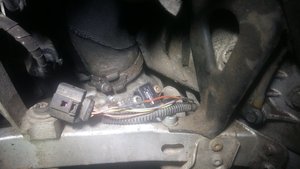

    Не жалко то было деньги за датчик платить, проблема ведь решается с помощью мультиметра - проверкой целостности проводки на разъёме.
  3. jorik100
    jorik100 Новичок
    31 мар 2013
    94
    A6/C5 2.5TDI 2000
    Так проблема так и решилась)) вскрыл оболочку косы, идущей к датчику- а там провод отгнил, сантиметрах в 15 от фишки.
  4. Petrovish
    Petrovish Заблокирован
    1 апр 2016
    3.974
    Видать, хорошего качества был провод...
