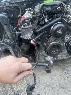

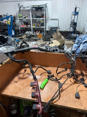

    Покупал машину на переборку мотора , с частично разобранным , мотором , щас разбираюсь с проводкой и дошел до момента стартера и генератора , фишки были оторваны , на генератор фишку нашел и поменял , с генератором вопрос , на самом генератора помимо Толстого провода <+> , есть еще фишка на 2 Пина , но в косе проводов всего один провод на генератор , полез дальше в косу , никаких проводов там нет , вычитал на форумах говорят были генераторы и на 1 пин и на 2 , как мне понять на какой пин в генераторе вставлять этот провод??

    На самом гене два выхода?

    В проводке 1 провод , а на гене 2 выхода.

    Один провод в фишке на генератор, остальное найдёшь в Эльзе.

    И так , осваиваю , щас сижу паяю коссу

    Провод синий, пин #1 в разъёме (с квадратной стороны разъёма).

    Спасибо большое, очень помог!
