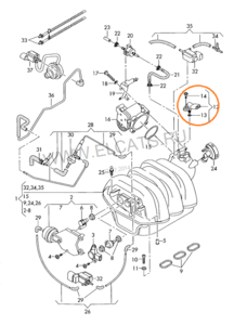

    иллюстрация 133-72 ETKA поз №12: 03С906051F

    Такой датчик давления в впускном коллекторе стоит на 3.2 у меня.

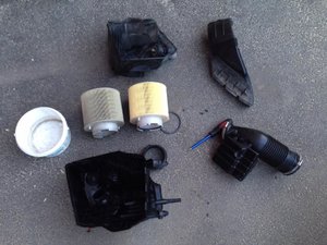

    Только что менял воздушный фильтр… нету на этом парубке никаких датчиков. По крайней мере у меня
    Вот он в правом нижнем углу. Возле него отвертка лежит

    ... находится на впускном коллекторе(вначале):)
  14. YUROKEZ
    YUROKEZ Мойша Карлович
    12 янв 2010
    5.139
    А6 С6 3,2Q BYU
    Фото можно
    У меня тоже как и выше на патрубке нечего нет

    Выделен кружком.
