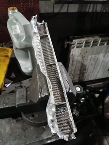

    Ну я бы посоветовал поменять радиатор, это похоже просто на сто что он забит
    Прикрепил фото своего радиатора, мы его разрезали когда достали
  6. Artur120286
    Artur120286 Новичок
    10 ноя 2021
    11
    «Своя помпа у климата» - ты имеешь в виду дополнительную помпу на печку? У меня ее просто нет вообще с завода. Хотя у многих она стоит. Радиатор конечно в печальном состоянии у тебя был.. это всю панель снимали?
