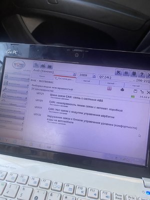

    Здравствуйте,у меня такая проблема на Q7,после недавних Московских дождей машина по дороге потеряла мощность и коробка упала в аварию после чего машину заглушили и она больше ехала,после пары попыток заглушить и завести,вовсе перестала заводиться,до дома довезли на эвакуаторе,постояла и через пол часа завелась,проехала километров 10 и снова все тоже самое.Сейчас перестала заводиться совсем,говорили ,что замена аккума может помочь,но увы не помогло.Кроме как с блоком двигателя связи нет больше с блоками ошибки выдает вот такие. Может сталкивались с такой ситуацией и может помочь кто-то,буду очень признателен
