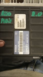

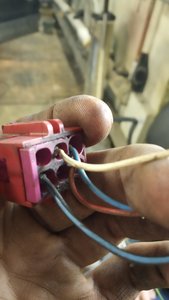

    Всё сошлось,да вот только с одним проводом разобраться не могу,
    Белый провод ,выходит из 32 контакта ЭБУ , приходит в красную клему ,под правой ногой пассажира
    Куда дальше она идёт?На схемах его не нашёл

    Судя по фото, там мономотроник. Хотелось бы узнать, на кой ТС затеял эту переделку на Январь. Мономотроник, как известно, самая беспроблемная и самая долговечная система впрыска.

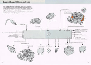

    Ну а по сути заданного вопроса приведу картинку -
    Картинка кликабельна.

    Как я понял по картинке, pin 32 сигнал потребления топлива идущий на бортовой компьютер, если он есть.

    Всем спасибо,почему то на схемах на английском я её не находил.
