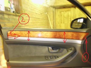

    как снять переднюю дверную панель s8? шипит динамик, а музыка стоит BANG&OLUFSEEN!

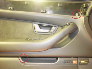

    Так же как и на обычной музыке. Снять декоративную накладку под ней болты, в нижнем кармане посередине верхней кромки есть еще дырка в которой болт а потом сдергиваешь и все. клипсы только новые купи.
